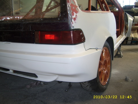

une auto que j'ai entiérement conçu en carrosserie pour un copain qui courre en rallye
--- travail à effectuer :  le maximum de piéces légéres ,donc en poly  geek
      -  les ailes av entiéres , les extesions d'ailes ar (à mouler sur la caisse ) pare-chocs ar , pare-chocs avant  , capot complet , becquet ar de toit , tableau de bord avec finition carbone , prise de toit extra plate , et un pare-chocs avant (spécial nuit avec 6 oscars intégrés )  le tout rapidement démontable  ......What a Face

puis moulage des extensions ar ( c'est quand méme plus joli geek )
