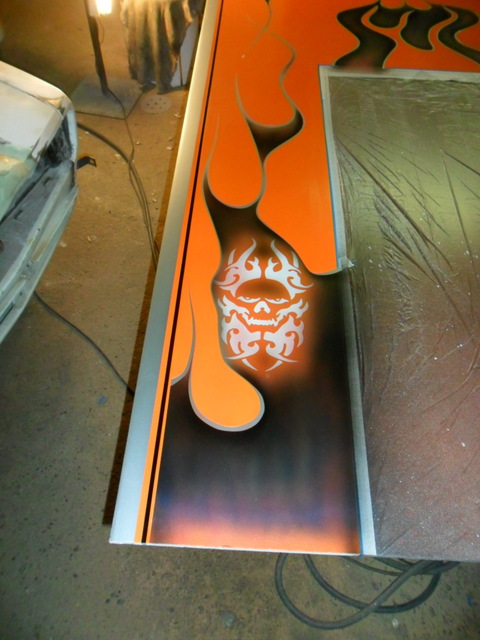

Message  ACR le Ven 1 Jan - 19:17:40
pendant ses 2 jours de fétes suivant ....  j'ai continué les travaux du poéle  geek
 eh  oui  , comme ils ont modifié le futur emplacement du poéle dans leur salle à manger , avant je leur ai demandé qu'il m'améne la plaque d'isolation thermique prévue  ( placo BA13 rose  )
 2m50x 1m20  quand méme
dans la semaine , j'avais pris le temps de peindre en 6 couches épaisses de peinture auto monocouche  ( 4 blanc et 2 orange )   pour rattraper le surfaces  et pouvoir poncer , et avoir une surface lisse comme une bagnole  ...   geek
ponçage intermédiaire
puis après un calcul savant     je reproduis l'emplacement du poéle  a la peinture haute température  , faut pas jouer avec le feu
en méme temps j'ai pulvériser des flaméches
viens maintenant le temps de mettre les caches en place
un peu de découpe au cutter   What a Face
 logo personnalisé à ma façon ..
puis il reste un peu de place  scratch
c'est juste l'agrandissement à main levée du petit dessin sur la feuille en haut ..
ensuite application de la 1ére couleur :  le blanc    ...  et décachage complet
puis le noir  après avoir recacher
je redécache
 pour celui-là il y a encore un peu de boulot
vue de haut  ..
bon ,je vais pas m'arréter là      je vais rajouter un  faux cadre qui viendra se noyer dans la baguette alu de fixation
cache à nouveau
  2 couleurs a la suite   ..
décachage  confused
arrive le gros morceau  geek
1ére couleur :  gris métal
puis cache avec liseret fin et scotch pour réaliser les contours de flammes
application de la 2éme couleur :  noir
en méme temps je finis la téte  What a Face
en suite application discréte de candy rouge , nacré bleu et  jaune  ...
décachage final  ..    bounce  bounce
demain , vernis de ce coloriage ...
