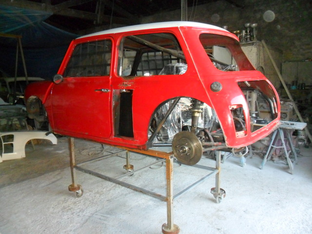

une Austin avec moteur moto ...  encore une  !!  là , je ne fais que la prépa et modif carrosserie  ...
arrivée dans le bloc opératoire    austin  ...   drift 963235899 austin  ...   drift 963235899
austin  ...   drift Sam_0010
austin  ...   drift Sam_0011
je commence par les ailes ar  ...
austin  ...   drift Sam_0012
où je vais greffer des ailes de R5 turbo2  dont j'ai les moules  austin  ...   drift 1238307652
austin  ...   drift Sam_0013
comme d'ab...    austin  ...   drift 1090258421 austin  ...   drift 1090258421 austin  ...   drift 1090258421
austin  ...   drift Sam_0014
puis modif du longeron ar
austin  ...   drift Sam_0015
austin  ...   drift Sam_0016
austin  ...   drift Sam_0017
austin  ...   drift Sam_0019
puis soudage  du pied de porte
austin  ...   drift Sam_0018
austin  ...   drift Sam_0020
encore un peu de découpe vers l'ar
austin  ...   drift Sam_0021
ensuite , essai des roues ( en 15 )  scratch   l'arceau de roue géne    austin  ...   drift 1090258421
austin  ...   drift Sam_0022
austin  ...   drift Sam_0023
austin  ...   drift Sam_0024
austin  ...   drift Sam_0025

Sinon, plus sérieusement, pourquoi la modif du longeron arrière?
passage de roue?
adaptation pour les ailes de r25?
pour le plaisir de austin  ...   drift 1090258421 ? austin  ...   drift 3662966
austin  ...   drift Empty Re: austin ... drift
Message  ACR le Ven 2 Sep - 13:37:40
( bloc opératoire , car elle est arrivée sur son brancard  austin  ...   drift 3662966  )
 'david' : j'ai juste fermé le longeron existant avec la tôle int  (modifiée )  ce qui fais un longeron plus large !!

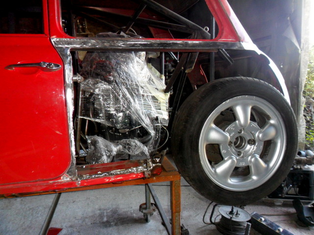

mise en place des roues   ( posée à 10cm du sol  )
austin  ...   drift Sam_0026
austin  ...   drift Sam_0027
austin  ...   drift Sam_0028

nouveaux arceaux de roue en place ...
austin  ...   drift Sam_0039
austin  ...   drift Sam_0040

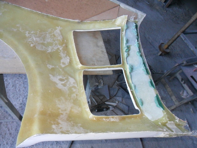

renfort fibré
austin  ...   drift Sam_0061
austin  ...   drift Sam_0062

le moteur  scratch   ( il est emballé  austin  ...   drift 963235899  )    pour la boite :celle de la moto austin  ...   drift 243150483    ...  pour le transfert  , d'habitude  un différentiel 'fabrication maison'   mais là  : un pont de 'dodge'  drunken
je suis passé a la phase 'démoulage '
austin  ...   drift Sam_0071
austin  ...   drift Sam_0072
dessous il faut supprimer tout ce qui m'as permis de fabriquer l'aile   austin  ...   drift 3938033656
austin  ...   drift Sam_0073
austin  ...   drift Sam_0074
après nettoyage
austin  ...   drift Sam_0075
