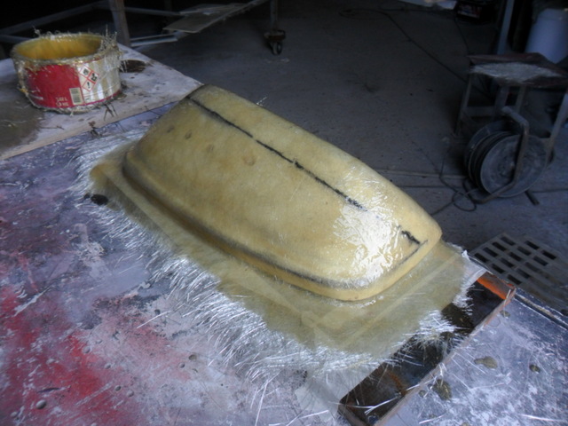

aujourd'hui fibre  austin  ...   drift - Page 2 3938033656
moule des bananes
austin  ...   drift - Page 2 Sam_0189
austin  ...   drift - Page 2 Sam_0212
un petit lustrage
austin  ...   drift - Page 2 Sam_0190
austin  ...   drift - Page 2 Sam_0213  confused confused

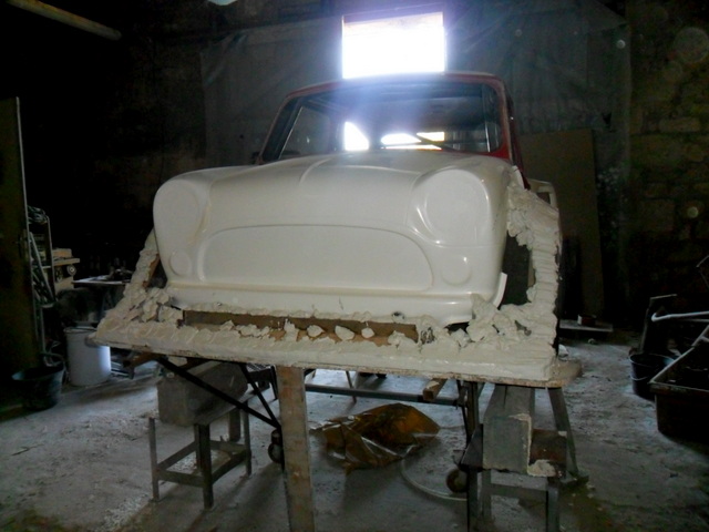

y a pas , je ressort les grands moyens  austin  ...   drift - Page 2 3036253738
blocage des roues a leur place
austin  ...   drift - Page 2 Sam_0241
austin  ...   drift - Page 2 Sam_0242  21 cms d'écartement d'aile quand méme ...  austin  ...   drift - Page 2 1780285337
pas de pc mais une lame façon 'dtm'
austin  ...   drift - Page 2 Sam_0243
tout est en place , je sors les sacs  austin  ...   drift - Page 2 3938033656
austin  ...   drift - Page 2 Sam_0245
austin  ...   drift - Page 2 Sam_0246
austin  ...   drift - Page 2 Sam_0247
austin  ...   drift - Page 2 Sam_0248
austin  ...   drift - Page 2 Sam_0249
la came est a sa place , reste à tailler dans le bloc ...

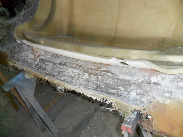

austin  ...   drift - Page 2 Empty Re: austin ... drift
Message  ACR le Lun 17 Oct - 13:42:02
renforcement de la partie basse   et retour ...
austin  ...   drift - Page 2 Sam_0290
austin  ...   drift - Page 2 Sam_0291
