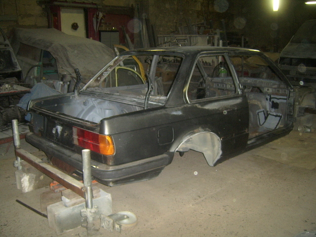

un nouveau projet est arrivé au garage  ...  c'est pas un poisson de noél    bmw drift  (topchop) ... 3662966
la base est une série 3  toute simple  ,  complétement dépouillée  et montée sur roulettes   bmw drift  (topchop) ... 2705863672
dés son arrivée , pose sur cales a la hauteur du travail   ..
 bmw drift  (topchop) ... Ssa40614
 bmw drift  (topchop) ... Ssa40615
 bmw drift  (topchop) ... Ssa40616
le projet  ...   geek    =  transformation en pick-up et   top chop    affraid
l'idée   ...
 bmw drift  (topchop) ... 2yme_c11
( je ne réalise que le topchop et la coupe du pick-up ... en apprét  bmw drift  (topchop) ... 3938033656 )

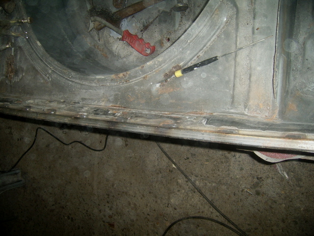

réalisation et soudures des morceaux de renforts manquants  (devant et derriére )
 bmw drift  (topchop) ... Ssa40647
 bmw drift  (topchop) ... Ssa40648
 bmw drift  (topchop) ... Ssa40649

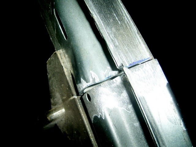

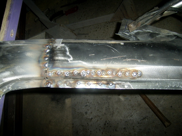

puis  pointage et soudure des tôles de raccord
 bmw drift  (topchop) ... Ssa40650

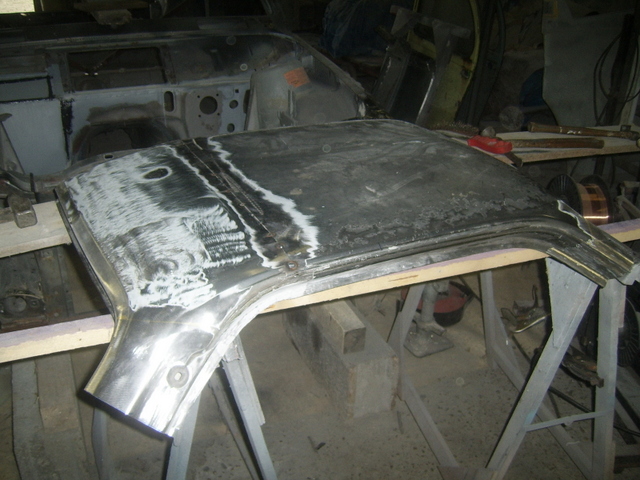

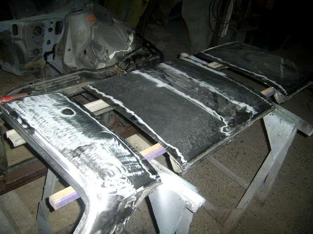

pendant que le toit est à l'envers sur tréteaux , j'en profite pour  mastiquer  ( à l'étain )
 bmw drift  (topchop) ... Ssa40651

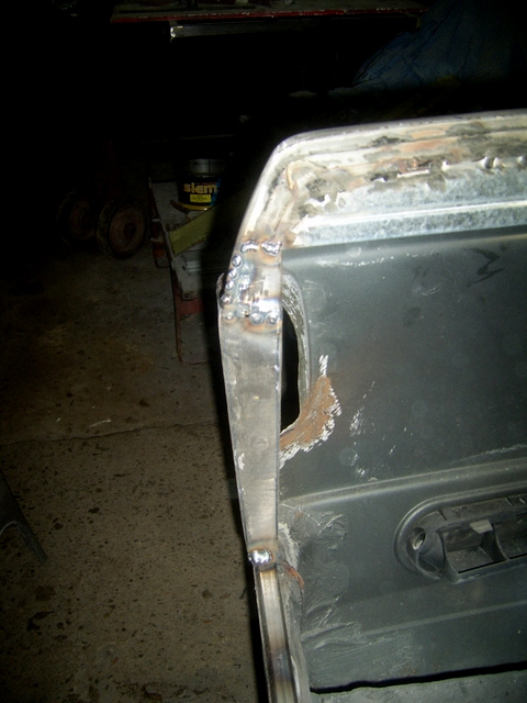

à présent il faut ressouder le bas de vitre arriére  ...   qui maintenant sera fixer plus haut  que l'aile
 bmw drift  (topchop) ... Ssa40672
la aussi un peu de taf , il manque  2,5cm  de tôle de chaque coté  scratch
un bout de tôle et 2 ou 3 plis fera l'affaire
 bmw drift  (topchop) ... Ssa40673

Message  ACR le Lun 16 Juil - 21:22:30
 bmw drift  (topchop) ... 428152480
