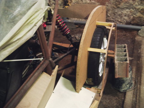

sur la base du méme chassis  , j'ai réalisé une carrosserie compléte en 4
 morceaux démontables  ....
  Conception des moules à l'aveugle avec structure en bois ( comme en aviation )  pour avoir les formes de base
  le tout en photo  .....
kart de drift 'bis ' Phto0010 les roues ar seront plus large
kart de drift 'bis ' Phto0011

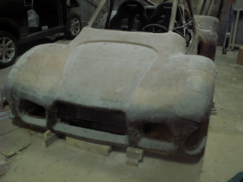

 ca y est  ...........
kart de drift 'bis ' Pict4610
vue d'ensemble avec les 4 parties fabriquées , remontées mais pas ajustées
kart de drift 'bis ' Pict7310
